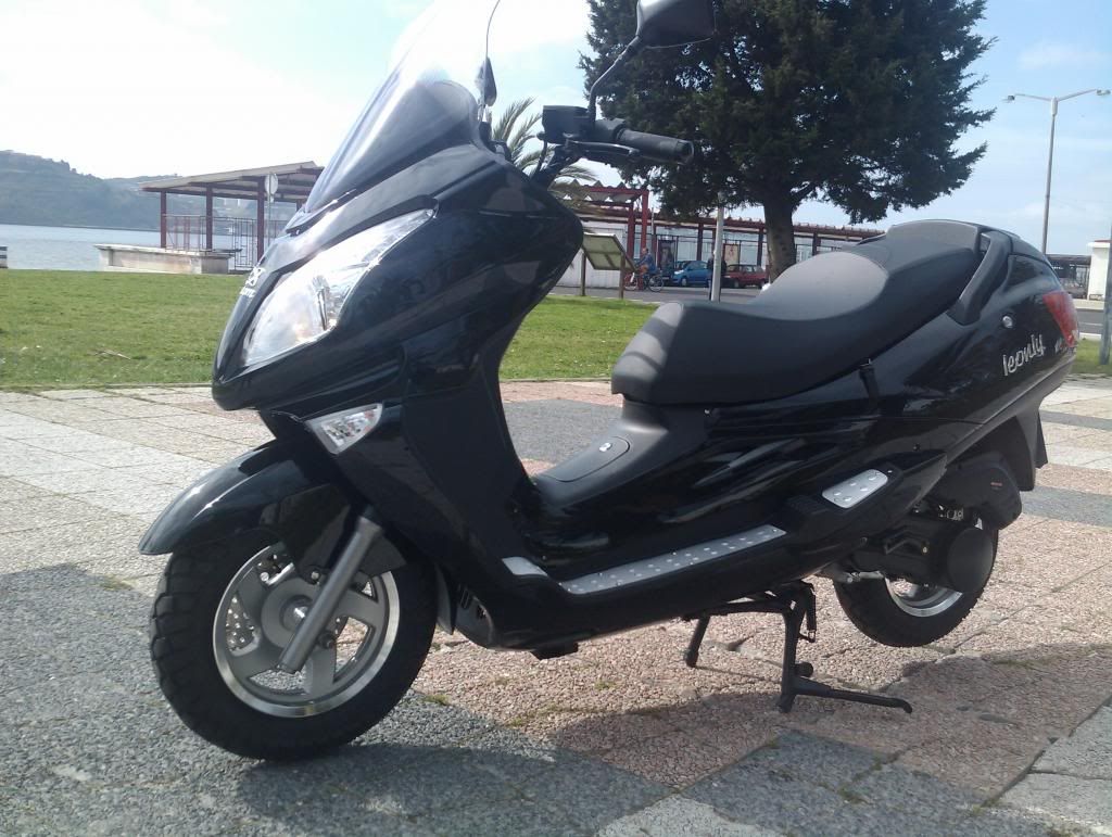

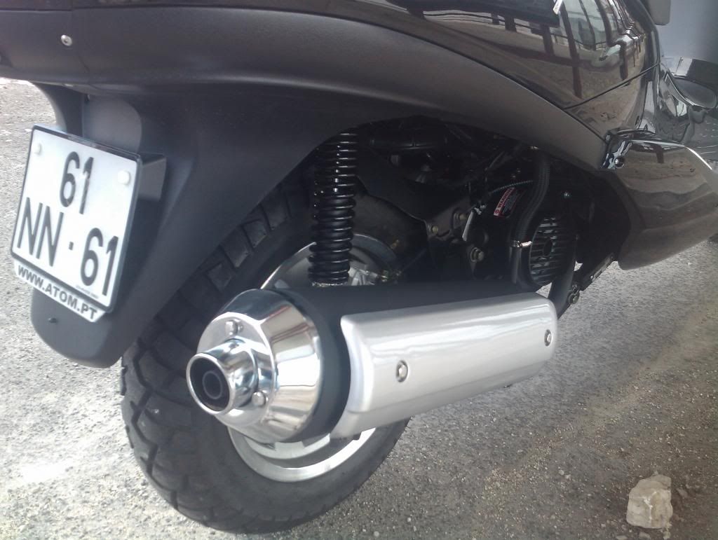

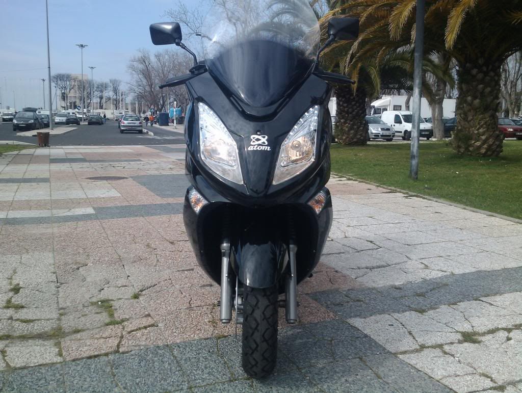

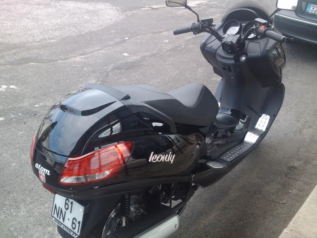

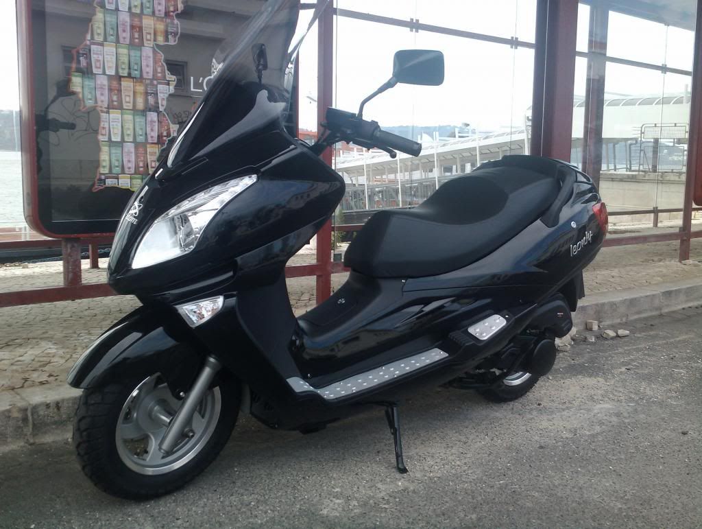

Boas
ATOM LEONLY 125cc
preço 2.100€ já com documentos e 2 capacetes de oferta
representante
http://atom.pt/pt/contact-us/
Fui a levantar a maquina ao stand na Sexta- Feira dia 01/03/2013 com algum nervoso miudinho confesso o que até acho normal, pois há pelo menos 3 anos que não andava de moto e MaxiScooter é mesmo a primeira, anteriormente tive varias motos desde a minha primeira motorizada saxonete até á velha e teimosa, ainda XT, passando pelas TZR125, FZR400RR, CR250, KDX200, VFR750F , etc foram algumas sim.. mas MaxiScooter é mesmo a primeira ....
Depois de muita conversa com o dono do stand e com o vendedor vi e revi a mota várias vezes acertamos alguns pormenores e aparentemente estava tudo como eu queria e lá me fiz eu ao caminho, nos primeiros metros notei que a direção estava ligeiramente desalinhada mas nada de muito grave e continuei, atestei o deposito com 15€ de gasolina de 98 e andei feito barata tonta pelas ruas e Av. de Lisboa para me adaptar á condução do modelo e não me excedi nem arrisquei e tudo correu pelo melhor
hoje é domingo dia 3/3/2013 e a ATOM tem 55km, não é muito mas dá para começar a conhecer um pouco a ATOM e a criar alguns laços de cumplicidade
a mota é confortável, julgo também devido a posição de condução que dá para esticar bem as pernas (tenho 1.78 de altura) e não compromete o conforto se levar pendura o que é bom o assento é largo e confortável suspensões nota 7 de 1 a10
em curva não arrisquei, para já não sinto confiança para me exceder mas creio que os pneus possam vir a ser substituídos possivelmente também por sentir a direção ligeiramente desalinhada e os pneus serem novos ou até mesmo estar aprender a conduzir uma Maxiscooter
quanto á suspensão traseira acho que esta suficiente a da frente muito rija mas também pode ter a ver com a pressão ou qualidade do pneu da frente
na travagem acho que chega para a compressão que o motor tem e como também é quatro tempos o sistema de travagem na minha opinião é suficiente e seguro estanca quando necessário
A resposta do motor ainda não deu para ver bem, daqui a mais uns km poderei avaliar melhor mas para já achei porreiro, também pelo preço não se pode exigir muito mas é suficiente para uma citadina, hoje deu 100 kmh a dois durante uns meros 30 segundos se tanto e mesmo assim acho que já me excedi pois pretendo trabalhar o motor com calma enrolar o punho com precisão e gradualmente, etc.. e tal...mas sem duvida que tem um portamento/resposta muito melhor apenas com o condutor mas acho que ainda é muito cedo para falar do motor
quanto aos materiais, o tempo o dirá mas para já esta tudo ok no entanto acho que os botões de piscas e start poderiam ser de melhor qualidade
acabamentos ainda não notei imperfeições nenhumas apenas na montagem do vidro alto (extra) que vibra um pouco mas é perfeitamente corrigível
falando em estética na minha opinião acho a moto muito bonita tem led´s na frente que funcionam como mínimos o que lhe dá um especto futurista por exemplo a bagageira é de abertura automática e não tem chave o que acho excelente também o assento levanta como qualquer outra scooter o que faz com que tenha muito espaço para dois capacetes portátil etc..
nota negativa - faltar a possibilidade de montar um encosto ou um top-case (sugestão da pendura hehehe)
resumindo estou a gostar muito de conduzir uma maxiscooter e confio na ATOM, afianço o investimento que fiz face as concorrentes e ao uso que lhe vou dar
mais informação consoante os km
Obrigado a todos fica umas fotos apesar do frio que fazia sentir Smile)

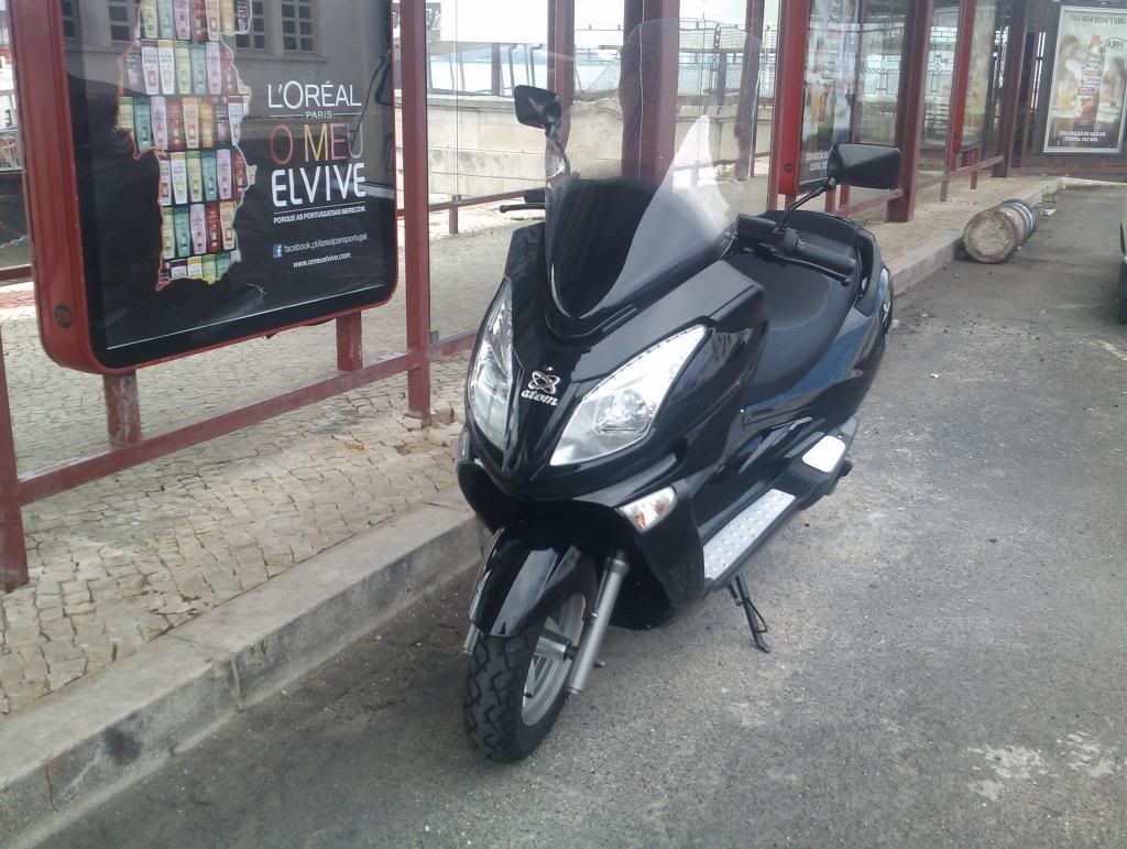

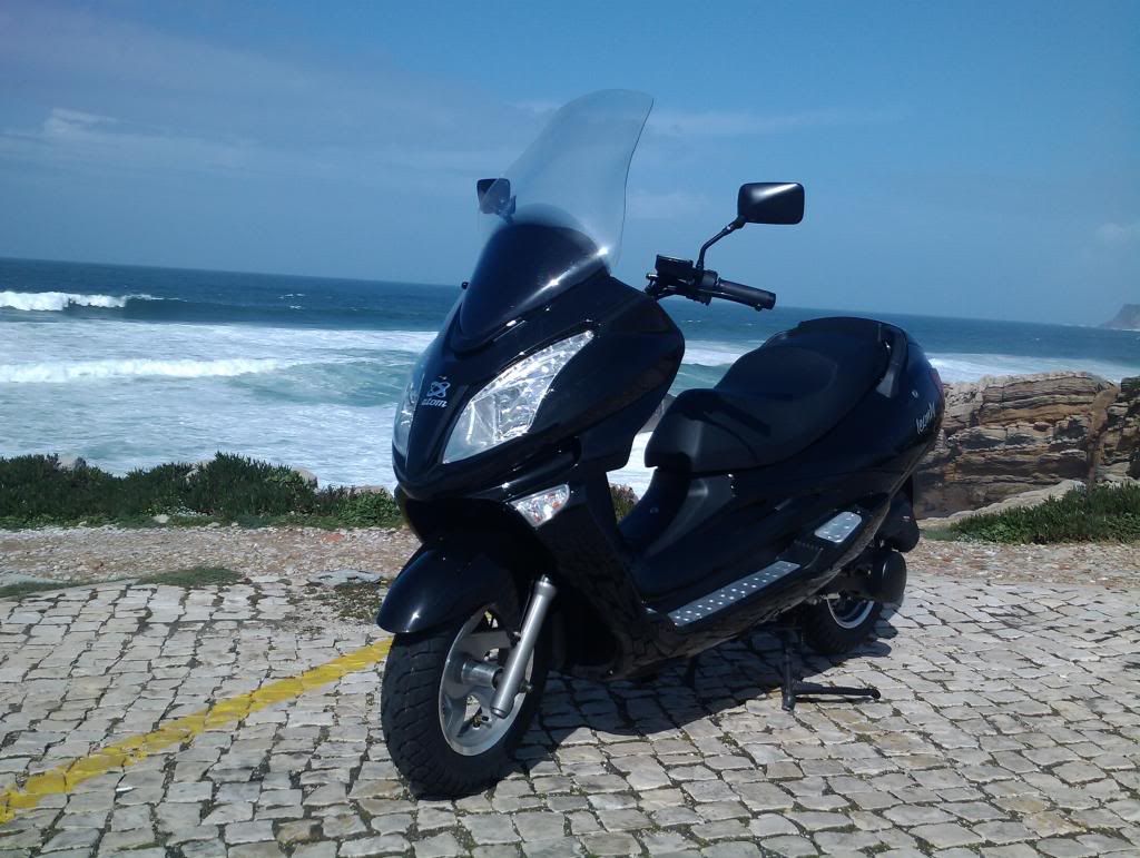

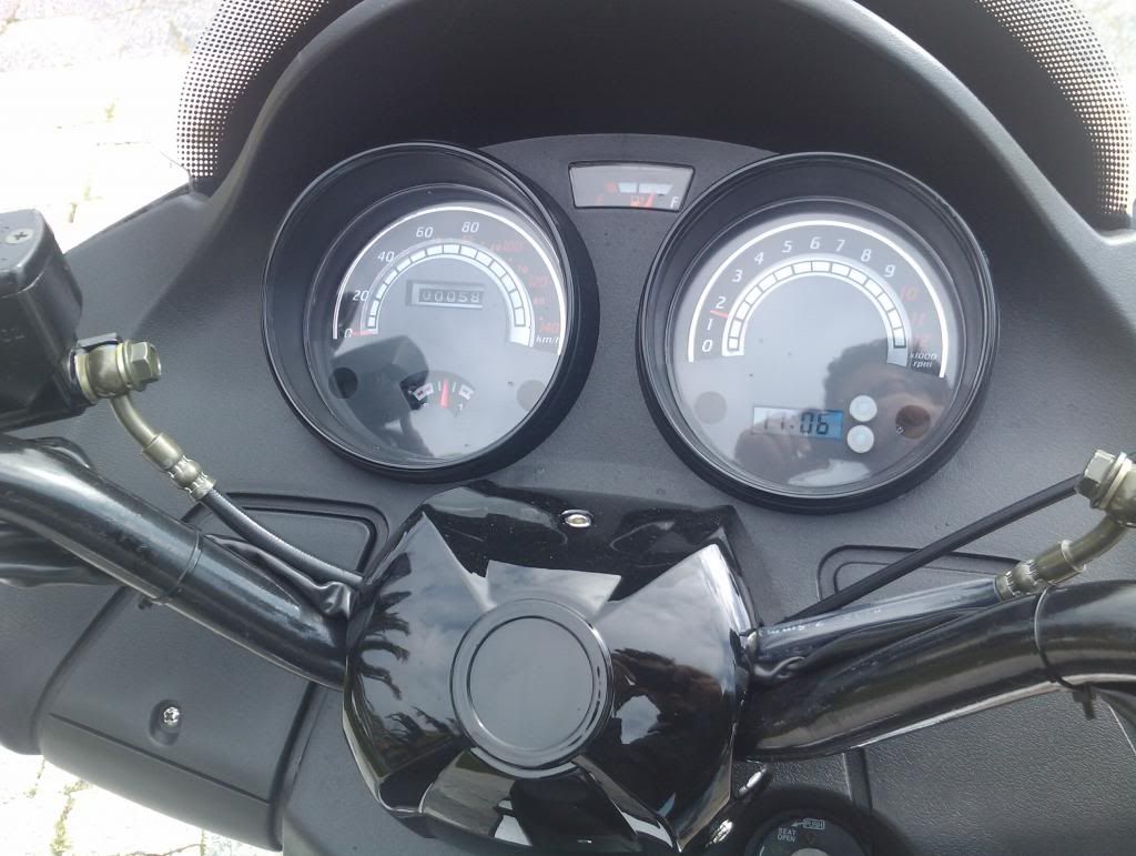

Hoje não choveu e aproveitei a manha, levantei-me bem cedo, meti máquina a trabalhar deixe aquecer bem o motor fui direto a bomba de Combustível atestei e de seguida fiz-me a estrada na companhia da minha Atom Smile,
fui direito a Sintra depois Cabo da roca Guincho Cascais Lisboa e lá consegui fazer 150km mais coisa mesnos coisa e tudo correu pelo melhor circulei pelos 80 km/h e neste momento a chica tem 200km certinhos Smile
fica o registo

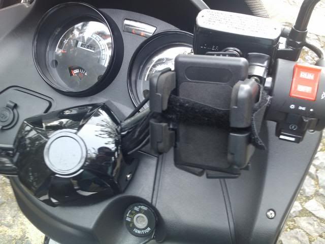

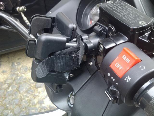

Com o tempo chuvoso deu para ir fazendo uns upgrades á minha chica Smile
por £5 um suporte para telemóvel ou até mesmo GPS

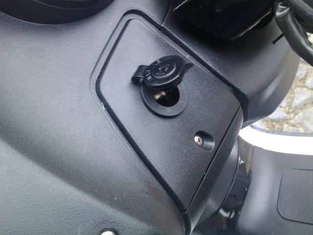

e por mais £10 uma ficha 12v de estanque com fusível e tudo
primeiro furei com um engenho ligeiramente mais estreito que a rosca para que a peça ( ficha) entrasse á pressão depois tem uma porca de aperto por baixo para fazer pressão contra a base onde se aplica, ou seja apliquei a ficha enroscando com muita pressão para ficar bem justo para evitar fugas e de seguida enchi com silicone marítimo vedante( que se usa nos barcos) á volta antes da rosca e depois da rosca por isso penso que por ali não entra agua e depois a tampa é de estanque, no entanto a questão é que neste momento esta sempre em carga ou seja esta sempre ligado diretamente a bateria mas vou aplicar um interruptor junto á bateria para poder ligar desligar não vá alguém querer carregar o telemóvel á borla na minha ausência Smile)
fica uma imagem da dita rosca e porca de aperto para se perceber melhor por acaso tenho aqui uma a mais se alguém precisar diga qualquer coisa
depois tiro umas fotos para verem como ficou por dentro

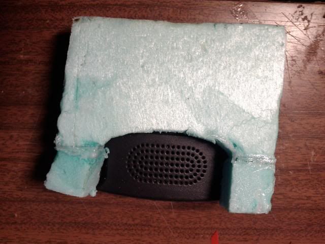

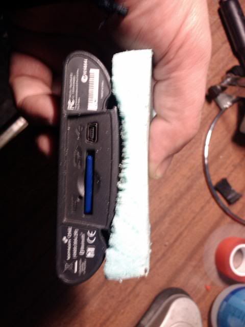

fiz uma base em Roofmate para ganhar altura ou seja para o GPS ficar mais á face da tela (visor da bolsa) e assim consigo evitar reflexos (ou pelo menos elimina alguns) e ainda consigo tirar mais proveito do som do próprio GPS fica uma imagem para perceberem a ideia no entanto esta bolsa vem com 6 esponjas para acondicionar o GPS nas laterais
bem sei que não podia estar melhor depois faço outro este foi mesmo tipo esboço Smile)

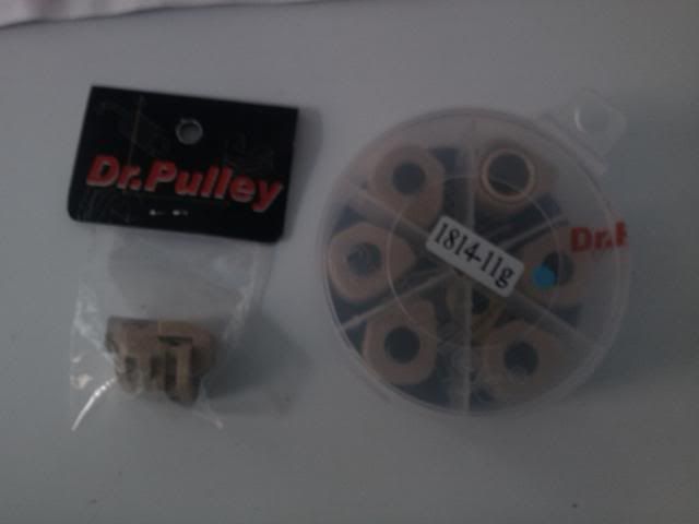

entretanto chegou cá a casa uma encomenda >Very Happy
[img width=450 height=600]http://i346.photobucket.com/albums/p429/luisxtuga/IMG_20130521_192010_zps0530cb7e.jpg[/img]
e é isso mesmo, aderi ao clube Dr Pulley Smile)
de origem os Rolletes da atom são de 12g, bom eu vou por testes como eles dizem para se comprar 10 a 15% menos na gramagem eu comprei de 11g sei que devia ter sido qualquer coisa á volta de 10.5 ou mesmo 10g mas vou testar com estes e ver o que dá depois digo mais qualquer coisa

quentes e boas Smile
Os rolletes Dr. Pulley dão te asas Very Happy
A Atom esta cada vez melhor , hoje fui dar uma voltinha de 150km para testar os novos rolletes Dr. Pulley e gostei muito do passeio, foi divertido e nada de nada enfadonho......
Saí da oficina e sinceramente não estava a notar nada de diferente, mas pensei a mota esta fria nem devo estar aqui a apertar muito com ela e assim foi deixei-me ir e lembrei-me _pensador_ vou buscar a minha princesa e leva-la a almoçar, fico bem visto e experimento a mota a dois Smile) dito e feito, arranquei a dois e notei logo que alguma coisa estava diferente, para já mais barulho do motor e era notável que tinha um pouco mais de força a subir, mas sem duvida que gritava mais no arranque porque a rotação ia mais elevada mas subia com mais força e desenvolvia mais rápido, comecei a sorrir, depois do almoço levei a princesa ao trabalho e toca de me meter na alheta para testar a máquina como deve ser, fui andando fui andando ...e comecei a reparar que a partir dos 60 kmh a mota parece que se soltava isto porque cheguei até a duvidar da embraiagem daquela impressão que temos quando um motor está embraiado e depois solta-se mas com o andar e com as varias paragens e arranques comecei a perceber que não afinal era mesmo assim! era a diferença dos rolltes que agora tinha ela ganha mais rotação mais arranque porque os rolletes são 6g mais leves no total e depois disparava e saltava mesmo para a frente bom ok a coisa esta a melhorar,....... com o andar do passeio comecei a pensar, bolas parece que perdi um pouco de velocidade de ponta,...... fui andando fui andando e mais lá para a frente quanto mais andava mais essa impressão desaparecia, possivelmente os rolletes também devem acamar pensei cá para mim, não sei mas a coisa estava a melhorar a pouco e pouco, quando dei por mim ia a 80kmh a subir e a mota a desenvolver e eu.....apreee que é isto _confuso_ nem queria acreditar mas era verdade, estava a acontecer ali e agora, porreiro, comecei a ficar cada vez mais contente masi satisfeito, entretanto mais à frente já no regresso rolava nas calmas a 80 kmh e sentia que estava a meio gás e ultrapassei um carro que circulava á minha frente e dos 80 kmh passei rapidamente para os 95 ou 100 não olhei para os manómetros mas saí da traseira do carro acelerei e passei mesmo, não ia à espera que a mota desenvolvesse como era antigamente, wow assim sim cada vez melhor.........mais á frente ao circular nos 105/110 e se apanha-se uma ligeira subida pouca velocidade perdia, ia ali que até dava gosto Smile) já numa descida e eu cada vez mais excitado com a brincadeira tive que cortar punho pois a chica já ia a 115kmh e completamente determinada para chegar aos 120 mas eu não deixei! alto e para o baile, acho que a mota não tem estrutura para aquelas velocidades pelo menos não me sinto seguro, 110kmh nestas motos como velocidade de ponta é suficiente e muito bom, na minha opinião claro
A Atom tem de origem rolletes de 12gr optei por comprar rolletes com 1 grama a menos em cada rollete o resultado foi fantastico valeu a pena, Rolletes Dr. Pulley recomendo sem duvida _pol_ ganhei mais força tanto a dois como sosinho, menos perda nas subidas, fiquei com um motor mais elástico e disponível não ganhei velocidade de ponta mas também não perdi
Agradecimentos ao |R|olLKaGe! pela ajuda e paciência que teve para me explicar tudo tim tim por tim tim
e mais uma vez quero agradecer a ATOM que não me cobrou um tostão da montagem dos Rolletes
